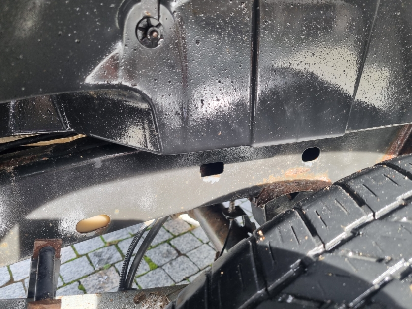

Daudz internetā redzēju atsauksmes par šo MOTIP smērvielu,ka lietojot pretkorozijas aizsardzībai ,un esot ļoti efektīva.Nolēmu kā parasti notestēt.
Iegādājos testam vienu flakonu ,kas maksāja apmeram šķiet ap 5 eur.

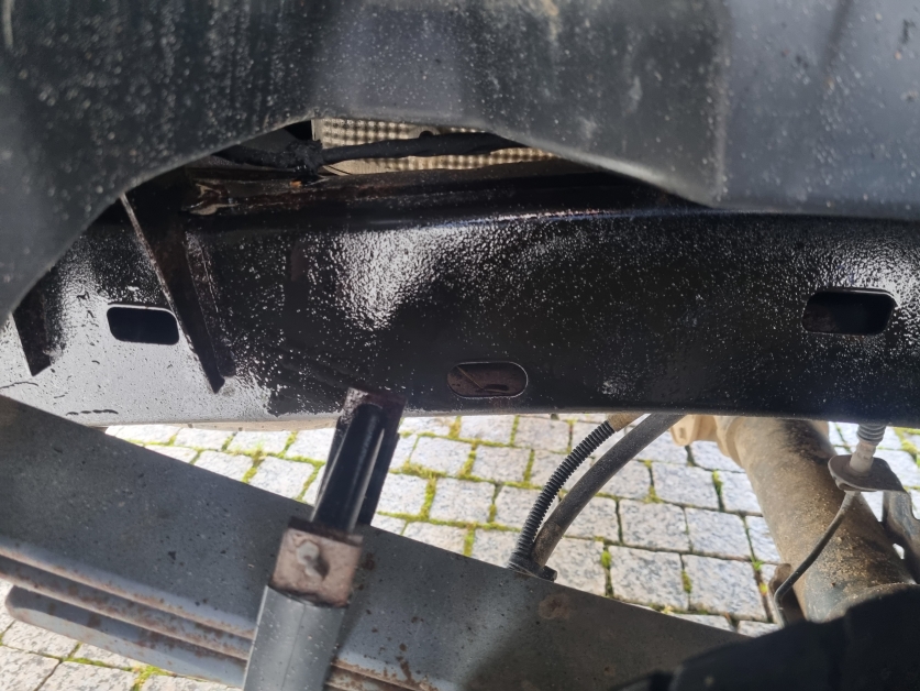

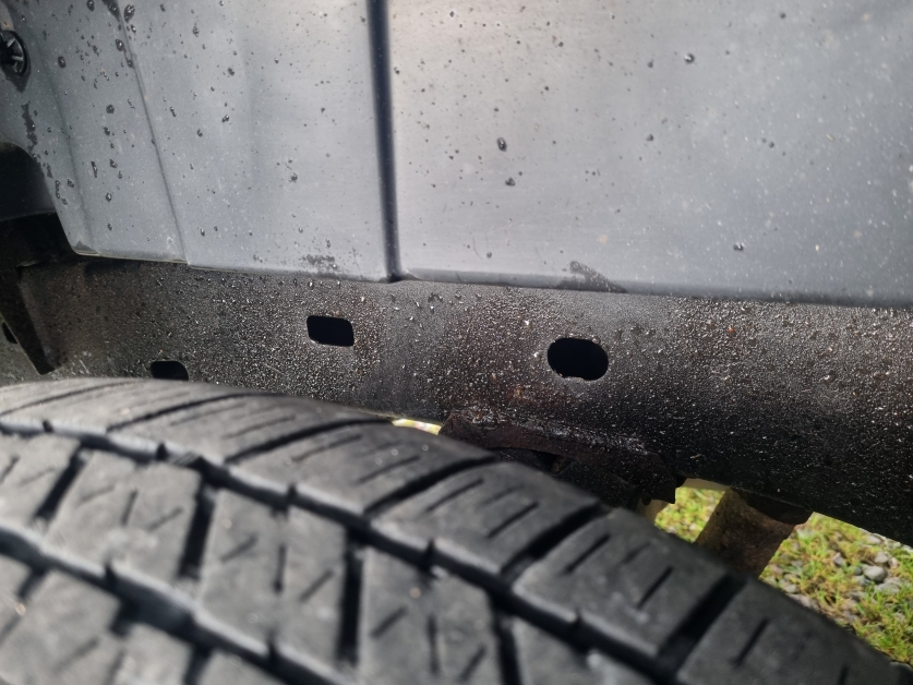

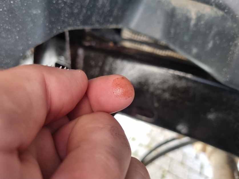

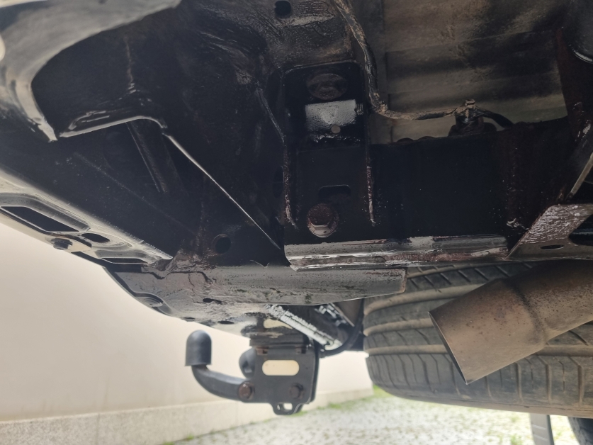

Nedaudz nopūtu vienai no automasīnām nelielu fragmentu lai saprastu kas un kā.Patika,ka netek ,un nepil.Man tas svarigi lai nekas netak uz bruģa ,un garažā epoksīda grīdas segums.Neliela smaka kādas 30min pēc apstrādes.Nedēļu pec apstrādes pieduroties ar pirkstu paliek minimāls nospiedums ,bet apstrādātā vieta nav nolipusi ar netīrumiem,un nav noskalojusies,jo braukājot tās dienas patstāvīgi bija lietus.Pagājusi nedēļa un pieduroties tām apstrādātajām vietām paliek neliels pirksta nospiedums.
Neveidojas nekāda baigā plēve,un neslāņojas.

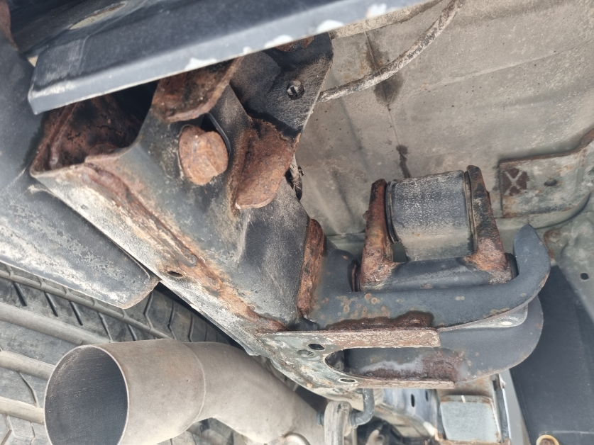

Tagat nopūtu nedaudz vairāk uz apvidus auto ,jo tas tiek izmantots vairāk pa mežiem ,lauku ceļiem,un mazgāju katru otro dienu gandrīz.
Iepriekš vienkārši kārtīgi nomazgāju,un apstrādāju nelielu gabalu gan uz rāmja un citur kur tiks daudz dublu ,un ūdens
Pirms pūšanas rūsu notīrīji? Jebšu uz avosj.
Kārtīgi nomazgāju ar aktivajām putām un nedaudz drāšu birsti,jo visi tur slavēja ka pa tiešo uz rūsas ,tikai tapēc jau tas eksperiments.Šī arī nebija paredzēta kārtīga pretrūsas apstrāde.
Un pa lielam cik tad to rūsu tur var kvalitativi notīrīt,un vel ja rāmī iekšā.auto jāizjauc,tad tam jēga un papildus ar smilšustrūklu.

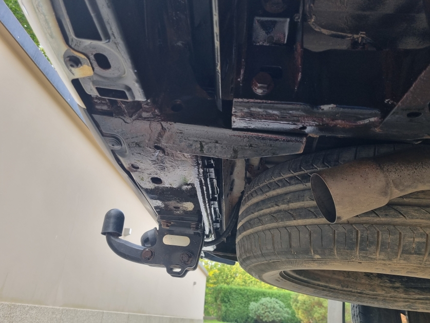

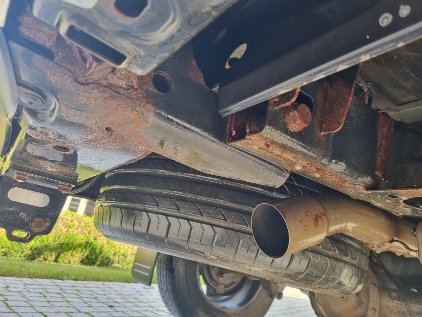

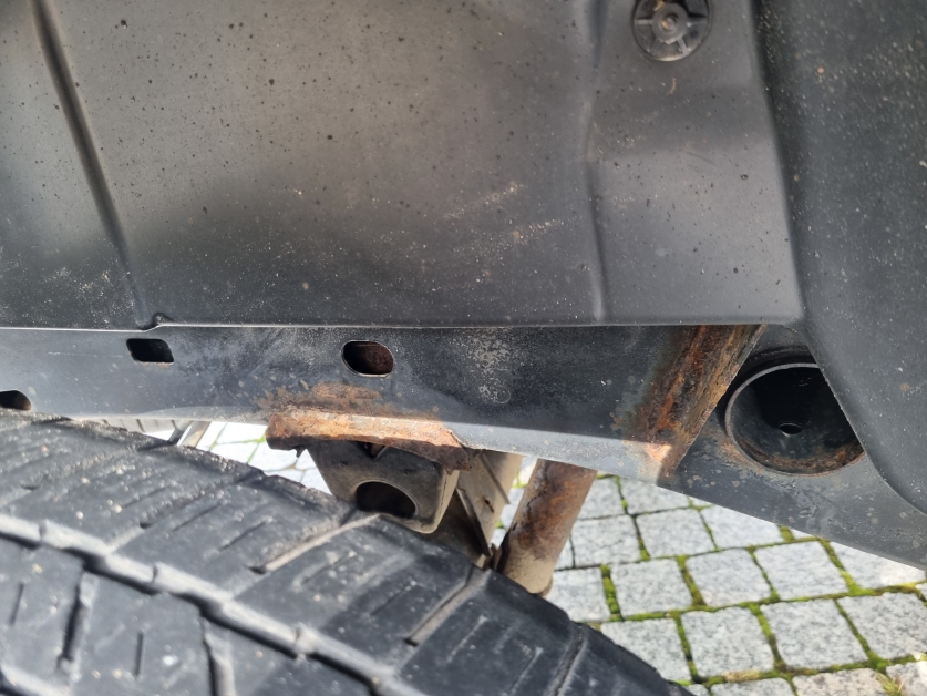

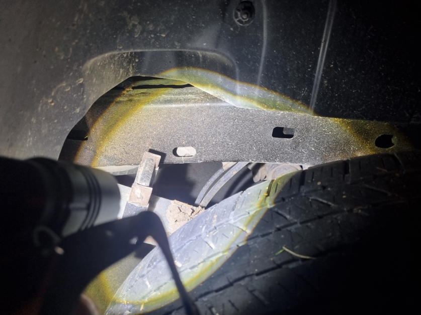

Pagājušas dažas dienas,kopš apstrādāju auto nedaudz ar to Motip.Šobrīd nav izveidojusies nekāda plēve, un piedurot pirkstu paliek nospiedums.Šīs tuvākās dienas plānots intensīvi braukāt pa meža ceļiem,dubļiem,grants segumu un tīrumiem,un tad jau kārtīgi nomazgājot redzēs ,kas tur paliks vai nepaliks pāri no tās mastikas.

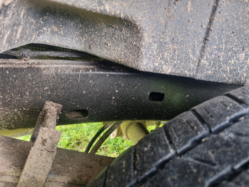

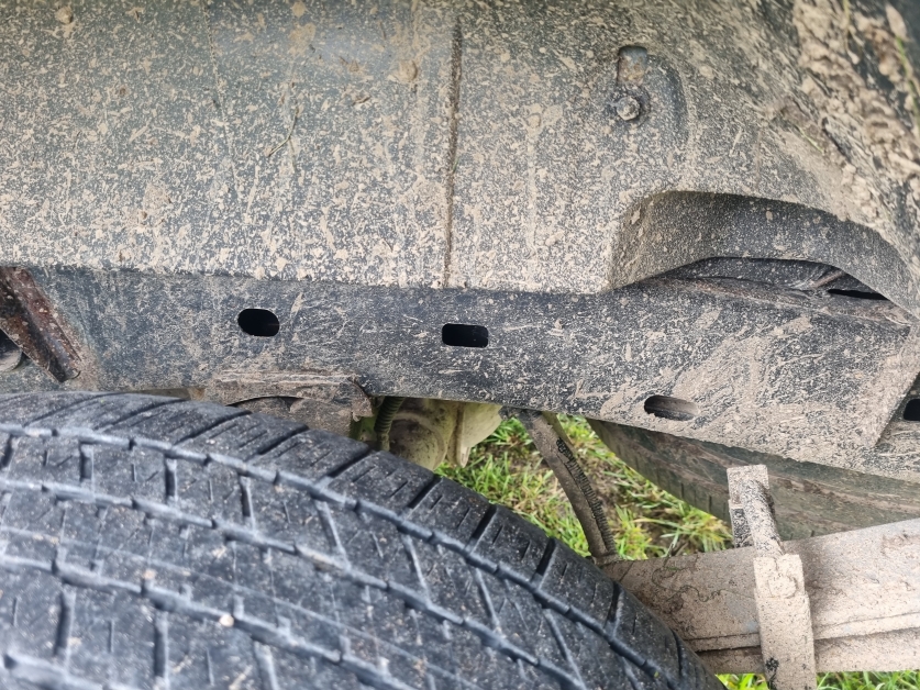

Vakar intensīvi auto tika nežēlots pa bezcelu,lauku ceļiem lai pēc iespējas vairāk sacūkotu apstrādātās vietas.
Secinājums-apstrādātās vieta stipri atgrūž netīrumus,grants seguma putekļus,dubļus.
Bildēs var redzēt atšķirību starp apstrādato un neapstrādāto auto daļu.
Šodien iebraucu pašapkalpošanās automazgātuvē.Aktīvās putas,un tad nu kārtīgi ar augstspiedienu spīdzināju nostrādātās vietas.Secināju ka noskalojas tik netīrumi,bet pats apstrādes matriāls nenoskalojas,nav nekādu pazimju ka tas šobrīd mazgātos kaut nedaudz nost.Bet papildus par cik tas tomēr ir eksperiments Es vienu laukumu uz rāmja kārtigi mazgāju,gan notīrot rūsu,un kārtīgi ar švammēm un birsti nomazgāju,un vienu gabalu tikai ar aktīvajām putām un augstspiedienu.Redzēs kā ta būs.
Vel vairākas dienas ir nobraukāts intensīvi pa bezceļu,un lauku grants seguma ceļiem.Arī patstāvīgi līst šonedeļ,un uz apstrādātās virsmas patstāvīga ūdens iedarbība.Arī mazgāts ar augstspiedienu tiek faktiski katru dienu -un mastika nav nomazgājusies,un nav arī aplipusi ar dubļiem vai kādā veidā pametusi savu atrašanās vietu.Neslāņojas ,nav izveidojusies nekāda plēve ,un piedurot pirkstu nepaliek gan nekādi nospiedumi arī vairs.
