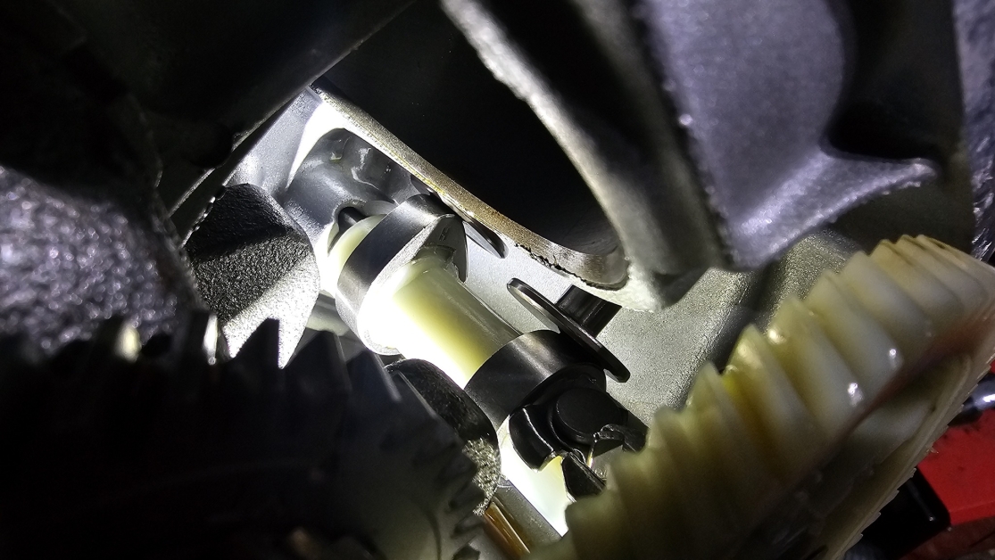

Sadales vārpsta un zobrati ķtr dzinējos
Viencilindrs ? Zālespļāvējam ?
