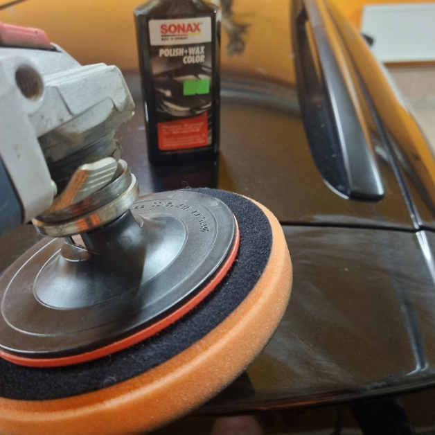

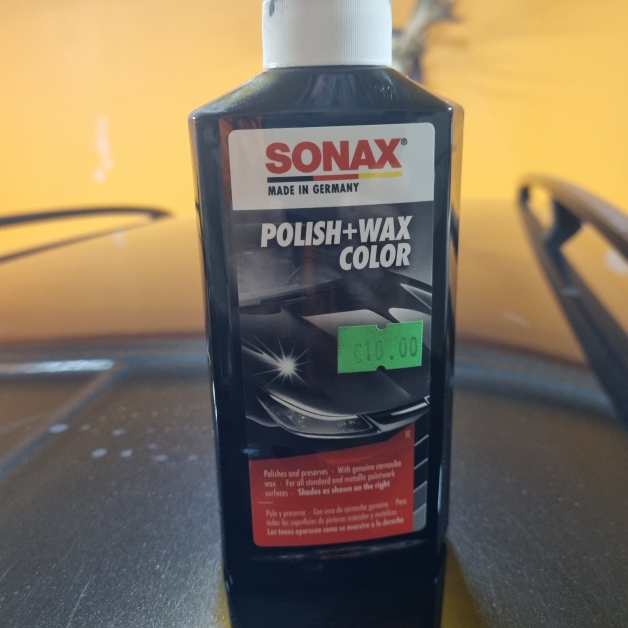

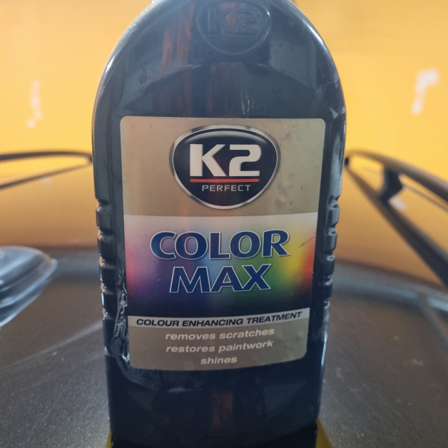

Izmēģināju vairākas pulēšanas pastas Gan Turtle wax,K2 un šoreiz Sonax.

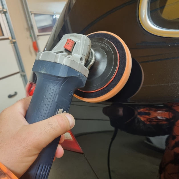

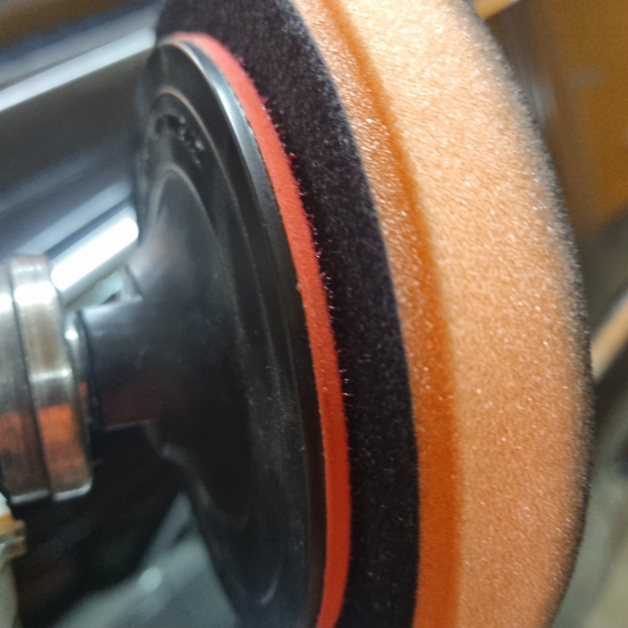

Ir divi varianti kā nedaudz uzspodrināt virsbūvi.Pirms pulēšanas auto kārtīgi jānomazgā un jānožāvē.Tad ar tīru lupatiņu noklāj ar pastu virsbūves detaļas un patiesībā labāk to darīt pa voenai detaļai nevis visu virsbūvi uzreiz lai pasta pārāk nepiekalst.Tad nedaudz jāļauj pastai nožūt,to parasti var redzēt labi jo sausa tā paliek stipri gaišā tonī,un tad vai nu ar tīru mikrošķiedras lupatu un ar roku uzpulē kas ir diezgan ātri un vieglāk bet var ar aparātu un specjālu pulējamo uzgali jo tad ir stipri kvalitatīvāk ,krasa ir izteiktāka un izpulējas mazākās švikas ,ar roku nav tik kvalitativi .
Un šāda veidā virsbūve ne tikai iegūst foršu spīdumu bet tiks aizsargāta no ceļa putekliem un dubļiem ,mazāk līp klāt bitums un retāk jāmazga ka ari pat pēc mazgāsanas biežas izskatīsies stipri svaigāka .

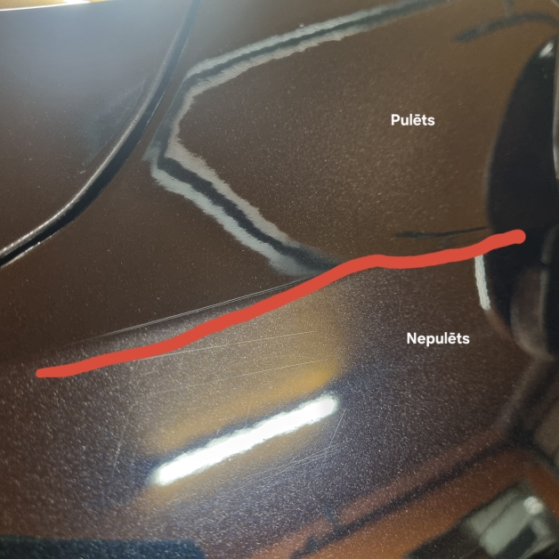

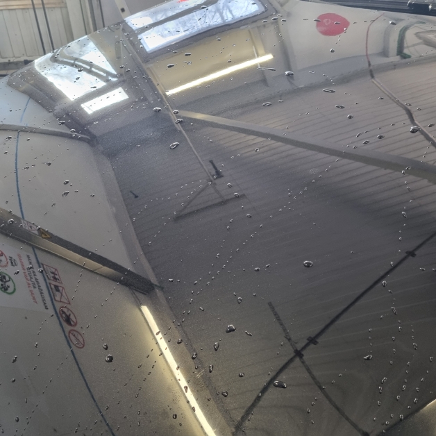

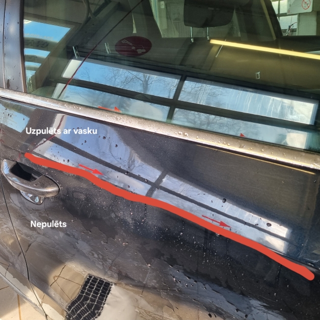

Nu pec tās saucamās virspusējas uzpulēsanas ar Sonax pastu nobraucu ap 400km tai skaita pa granti kādus 30km un iebraucu ātrajā pašapkalposanās mazgātuvē.Uzklājot putas un noskalojot bija redzama ļotii liela atšķiriba uz tām detaļām virsbūves kas ir uzpulētas un tur kur nav nekas darīts pēc ziemas tik nomazgāts.
Noskalojot virsbūve atgrūž gandrīz pilnigi visu ūdeni un neredz nekādas švīkas ,ir spīdums ,bet tajās vietās kur nav apstrādats paliek gandrīz viss slapjš un matēts un arī švīkas.
Ta ka ja grib mājas apstākļos mazliet sakopt un uzspodrināt auto virsbūvi šis veids ir diezgan labs.
