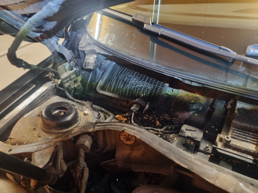

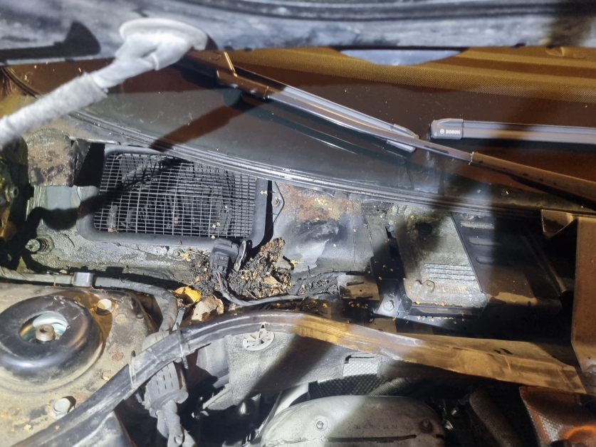

Parastās apkopes jau ir pierasta ,un zināma lieta visiem.Kā ir ar virsbūvi?Par cik man ir iespēja,un kur to darīt,tad šad tad pajaucu vaļā riteņu arkas,priekšējos plastmasus pie logu tīrītājiem ,un vel daudzas vietas kur varetu ilgstoši sakrāties netīrumi,smiltis,un lapas piemēram no kokiem.Tāpat arī apakšējās aizsargpannas,un pārējās plastmasas detaļas,kā arī tāda vieta kā rezerves ritenis,kas dažiem auto atrodas auto apakšā-ārpus virsbūves.
Ir tak automašīnas kas nekad neredz garāžu,un atrodas patstāvīgi ārā,un ja vel zem kokiem.Te neiet runa par veciem auto,bet arī par pilnīgi jauniem.Vai tad kāds kādreiz dzen auto uz servisu ar lūgumu sakopt šos mezglus?Un galvenais,ka veicot jebkurus auto remontdarbus meistars lieki tak neko nedarīs,un nepatīrīs.Gan nemaksā un arī no klienta naudu nepaprasīt par šo pasākumu.Un tad brīnās par elektronikas problēmām un pastiprinātu rūsēšanu.

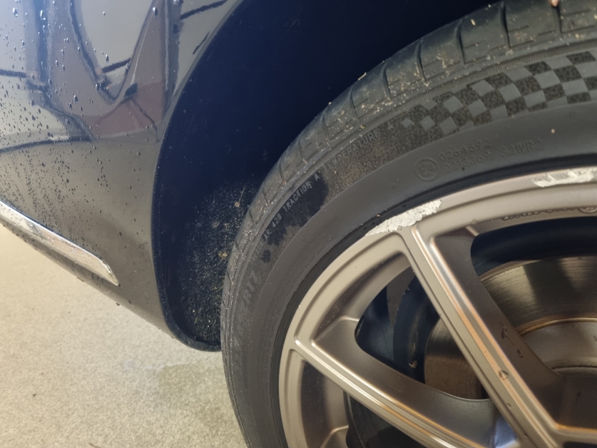

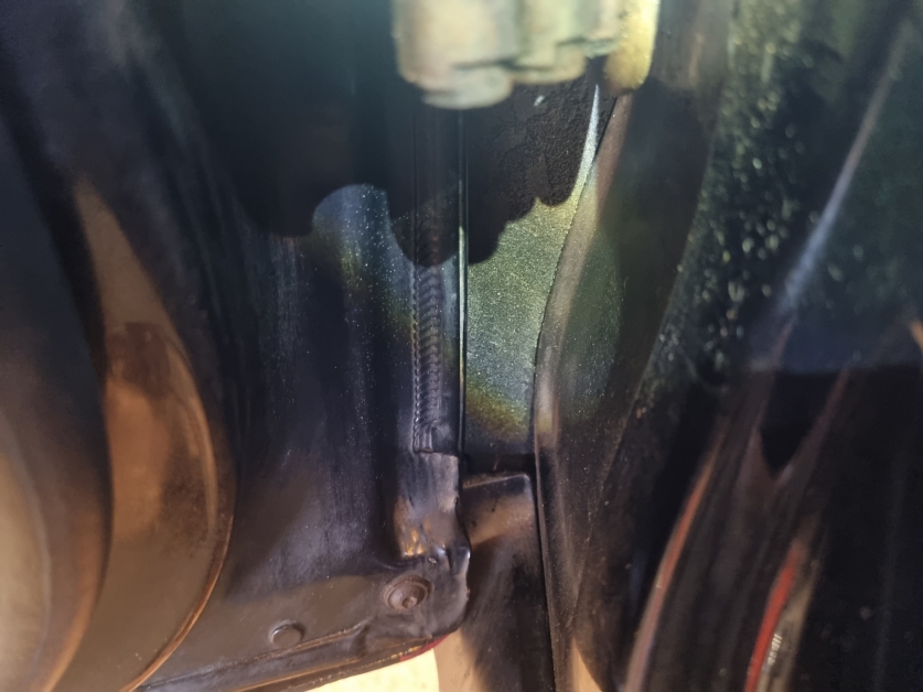

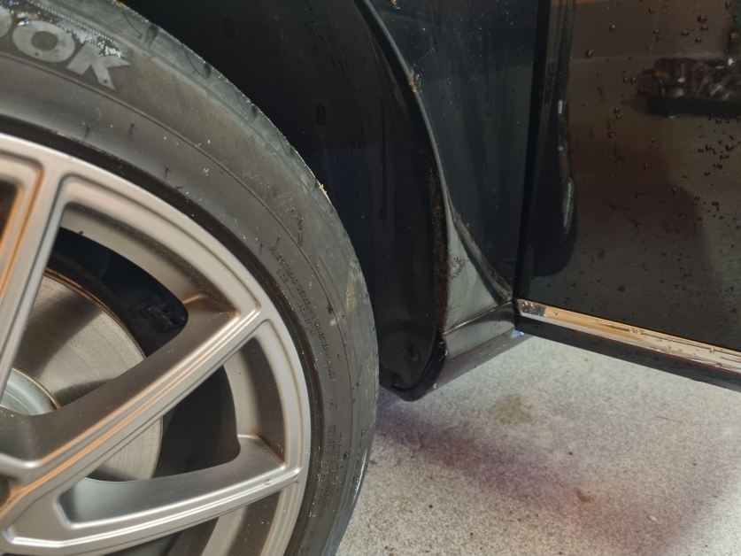

Un arī riteņu arkas,daudziem auto tur ir ne tikai plastmasas daļas,bet arī mīkstāki materiāli ,kas pilni ar dubļiem un aiz tiem vel vairāk.Un vietas aiz priekšējiem spārniem kur dažādi mikstie materiāli.
