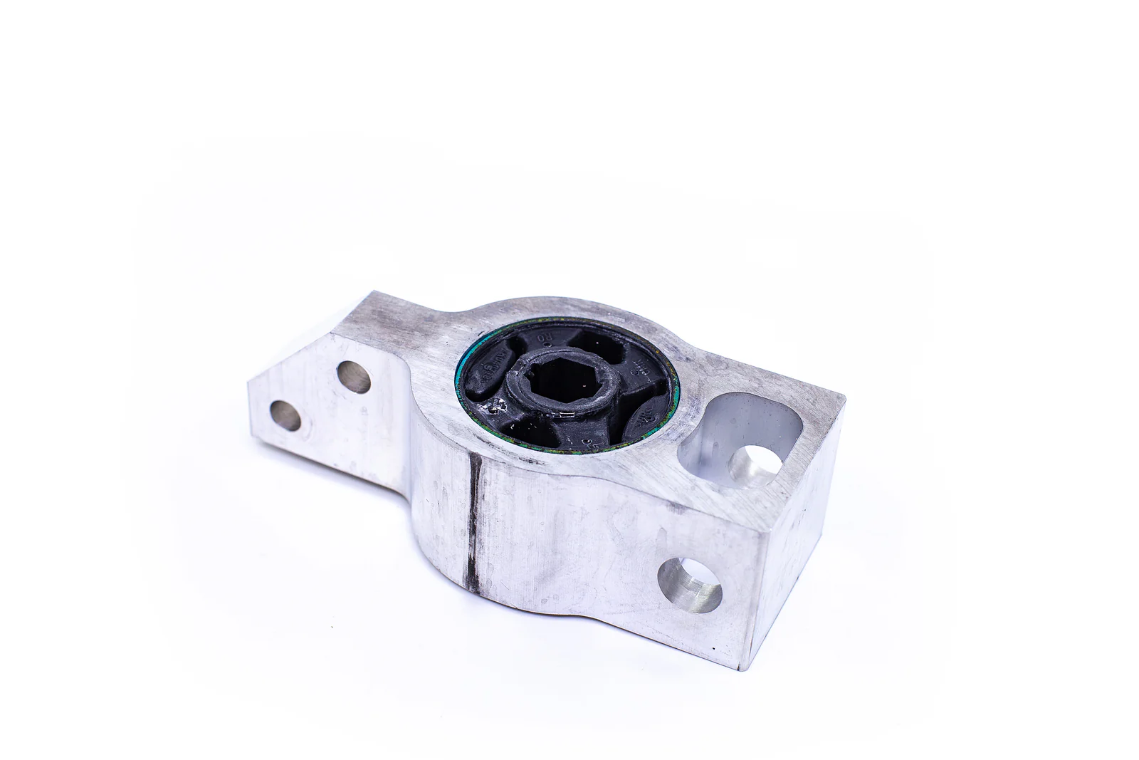

Dīlers interesantus ciparus iedeva. Kurš pārzina auto detaļas, var kāds nokomentēt,?
Auto: VW PASSAT B8 1.8 TSI
Remontam iedotas izmaksas:
Dzinēja atsaites bukses maiņa - 237€
Priekšējo plauktu aizmugures bukšu maiņa - 278€
Loģiski, ka detaļu part nr. neiedeva, bet tas ko es atrodu detaļās ir 50 un 30€ robežās. Un pēc YT video izskatījās vienai no pozīcijām 30min darbs.
Šāda veida plauktu bukses kā bildē? Nupat tādas mainīju Tiguanam. Tur tiešām nekas īpašs - trīs skrūves katrai buksei, viegli tikt klāt, nekas cits nav jājauc ārā. Vienīgi var būt čakars atskrūvēt, ja skrūves korodējušas. Bet pašas bukses arī neko daudz nemaksā.
