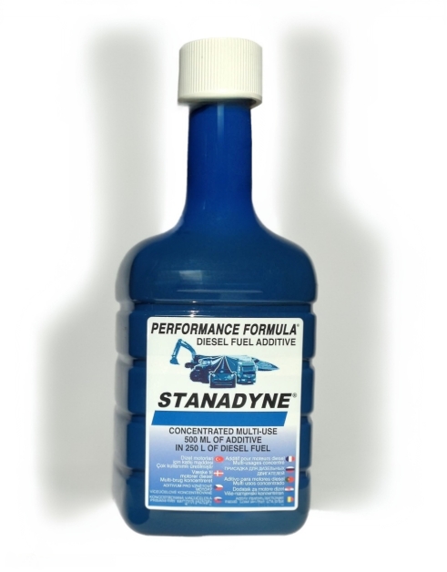

Īsāk, ja kādam ir līdzīgas problēmas ar dīzeļdzinēju, tad tieši par šo "STANADYNE" piedevu ir labas atsauksmes. Ļoti labas atsauksmes!
Es būtu priecīgs, ja jūs padalītos ar citām piedevām vai sadzīves ķīmijām priekš auto, kas tiešām strādā labi!
Ieliec linku uz ražotāja mājaslapu ar produkta aprakstu!
citādi, pagaidām internetā atrodamās pamatotās analīzes saka, ka nosacīti jauniem (no 2010.gada) dzinējiem šo izmantot nevajadzētu.

Šo ieteica servisa meistari yn to daudzi lietojos ,esot ļoti labi sevi pierādījis un šobrīd nopirku un ieliešu taad redzēs kāds bus rezultats un atšķiriba,sliktāk nevar būt vairs🤣

Iegādājos un ielēju šo degvielas piedevu.Šobrid ir nobraukti 6500km kopš piedevas pievienošanas un ir manāmas izmaiņas.Ne reizi nav parādījusies add blue kļūme un nav pazudusi jauda vai kautkas kas bija pirms piedevas izmantošanas.Arī kvēpfiltra izdegšana ir nu reizi mēnesī nevis 5 reizes nedēļā kā iepriekš.

Šī jau ir degvielas piedeva, un ir faktiski vienreizējs pasākums.Protams ja nav varbūt kas kritisks.Īsti ar dzinēja eļļas piedevām te nav nekāda sakara.Un šobrīd redzu manāmas izmaiņas.Redzēs kā būs ilgtermiņā,un vai kas mainīsies.
