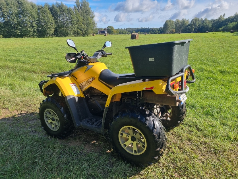

Šodien tas pats ar kvadraciklu ,jo piemirsu ka arī tur tajā pašā laikā bāku pielēju un šodien aizmeta sveces un nācās pirkt citas,tad tas pats atkārtojās-nolējām degvielu un ielējām jaunu, un kvadracikls visu dienu nogāja bez problēmām.

Šodien ieskrūvēju kvadrā jaunas sveces ,un specjāli ar to pašu degvielu turpināju braukt.20min ,un pazuda cilindri pamazām,ar tādiem pamatigiem šāvieniem.
Degvielu nosūknējām ,ielēju svaigu 98e,un jaunas sveces atkal.Nobraukāju tā no sirds visu dienu.
