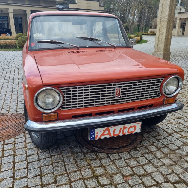

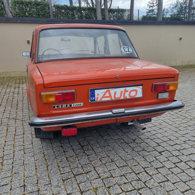

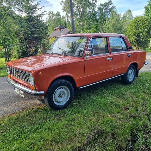

Šodien no Čehijas atbrauca ilgi gaidītā mašīnīte. Šajā tēmā Es parādīšu kā Mēs dodam tai otro elpu visos sīkumos ,tiks veikta pilna tehnoskā apkope ar uzlabojumiem un šis auto būss kā Show Car ,budžets neierobežots.
1 2 3 4 >
Auto nostāvējis gandrīz 10 gadus ,bet pieleca uzreiz bez problēmām.Tagat tiks veikta pilna apkope un modernizācija.Budžets nav ierobežots.Daudzi teiks ka nevar bojāt auto , jābut orģinālam , bet ir arī tāds bet šis tieši ir paredzēts kā Show Car un tiks papildināts ar gadžetiem un lietajiem diskiem , jaudigu audio sistēmu un daudz ko citu un to visu procesu šeit parādīšu , varbūt auditorijai būss interesanti , tomēr ļoti daudzi ir saskārušies ar tādu aitomašīnu. Tai noskrējiens ir drusku pāri 90 000km , bet ideāla virsbūve un salons , nav braukta ziemā arī nekad.

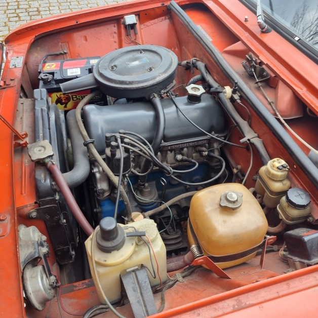

Motoru atstāj veco. Izvīlē uz 1.8, bet būs ar karbi jāpamokās. Ar vēberu nebūs jāmokās, bet atrodi.
Kārbu - kanadku-.
Aidedzi ar holla devēju.
Var atrast aizmugurei pašbloķējošo, ja brauksi ziemā. Citādi bezjēga.

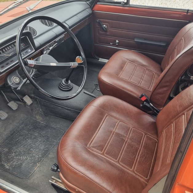

Komforts …par ko tu? Visiem 1:1. Man vnk patīk panelis 03.

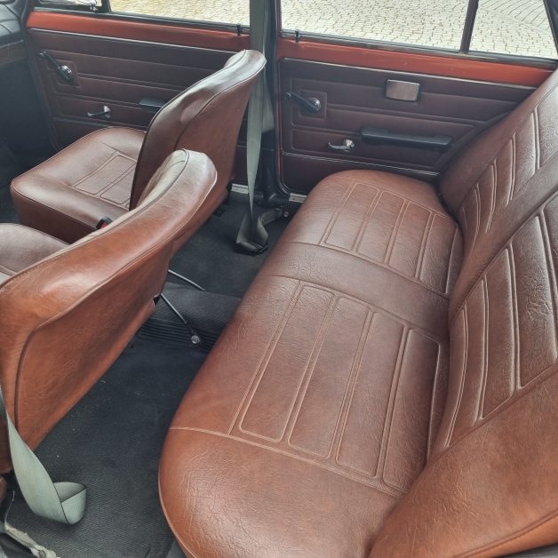

Vēl interesanti , ka krēslos nav caurumu pagalvjiem. Bet tā krēsli 03.
P.S. tēvs pirka jaunu 01, pa 5500+100 par radioatvedot mājās tika konstatēts, ka krēsli no 011??? Jo priekšas beņķjos bija caurumi pagalvjiem. Konsīlījs nolema , ka exporta- brāķēts. Bet bremžu pastiprinātāja nebija.
“Motoru atstāj veco. Izvīlē uz 1.8, bet būs ar karbi jāpamokās. Ar vēberu nebūs jāmokās, bet atrodi.”
Plauktā mētājas vēbers no 2.0 sieras (vai granadas, neatceros, bet motori vienādi). Ja kādam vajag var dabūt.

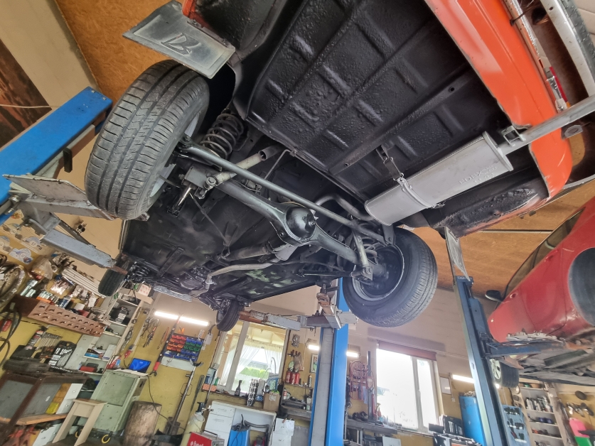

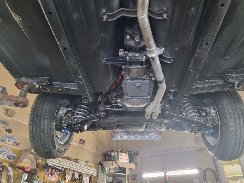

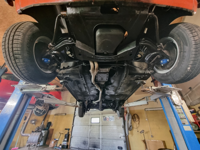

Nu tā.Beidzot laiks drusku pieķerties Žigulim.Jāuztaisa pilna tehniskā apkope lai var reģistret LV un normāli parvietoties un lai tehniski nepieviļ.

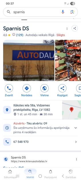

Aizbraucu iepirkt nedaudz detaļu nepieciešamo ,uz veikalu Rīgā ko ieteica kāds no paziņām.

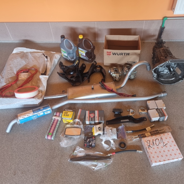

Maza atskaite ko tad nopirku un cik tas kopā izmaksāja.
Riteņu diski 4gab.,sajūga cilindrs,5 pakāpju ātrumkārba/to paņēmu restauretu jo tomer starpība cenā-jauna 850eur-restaurēta 500eur.Kartera blīve,vārstu vāka blīve,eļļas filtrs,gaisa filtrs,eļļa,sveces,sveču vadi,ātrumkārba,kārbas elļa,kārbas stiprinājumi,bremžu šļūtenes,jauni supurti ar klučiem,majetņiks ar gūltņiem,lodveida balsti augšējie ar plauktu, apakšējie lodveida balsti ar plauktu,stabilizātoru stieņa bukses,izpūtējs,aizmugurējā bremžu šļūtene,diferenciāļā eļļa,blīvslēgs diferenciālim pie kardāna,stūres pirksti,sajūga šļūtene,karburātora remkomplekts,logu slotiņas ,sajūgs,stūres apvalks,paklājiņi,atpakaļskata spogulis labās puses.
Kopā 1950eur. Liekas ka padomju tehniku apkopt nav lētāk kā jaunuMB
Papildus jaunas vasaras Sailun riepas,komplekts 200eur.
Nu tagat savedīsim tehniskā kārtībā un tad jau jāaizved uzpulēt gan no ārpuses un iekšpuses.Tad mazliet jāpabraukā un tad var pamazām ieviest kādas komforta lietas un nedaudz modernizācijas.

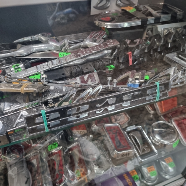

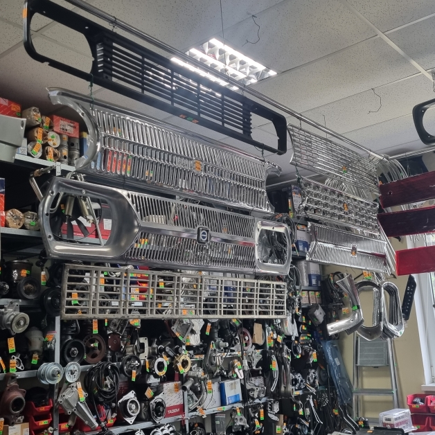

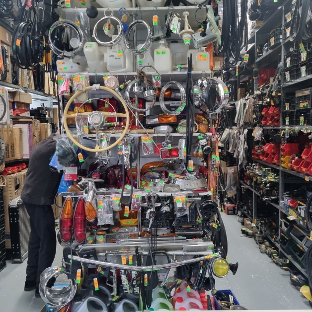

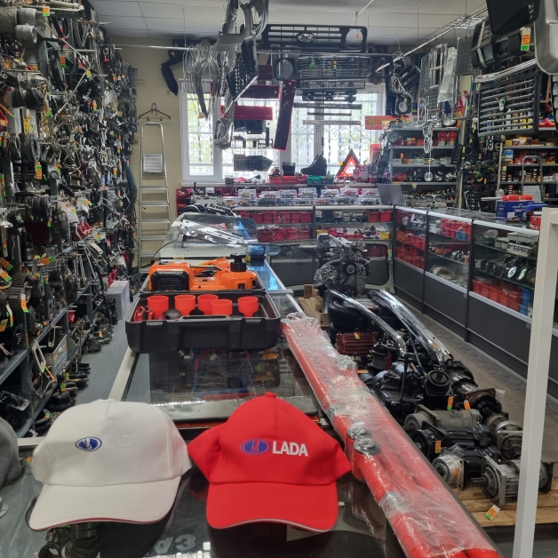

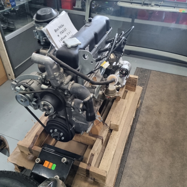

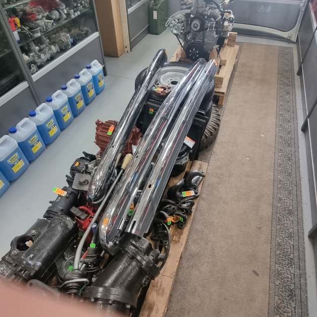

Ja par veikalu-tad nu tur bija ko aplūkot un šķiet var dabūt pilnīgi jebko priekš jebkuras padomju tehnikas.Nu tā ka pilnīgi visu.Gan tehniskās lietas,gan to laiku saucamās tuuninga lietas kā arī tirgojas padomju automodelīši.Tie gan ja nemaldos maksāja ap 70eur.
He, tas veikals netālu no manām mājām, iekšā gan nekad neesmu bijis. Par summām… Nu kārbas maiņa jau gluži neietilpst standarta apkopē, un šaubos, ka restaurētu MB kārbu tu kaut kur par 500 Euro atrastu. Tāpat diski… Tos jau arī derētu nomīnusot no pārējo detaļu cenas, un tad radīsies pareizāks priekšstats par to dzelžu izmaksām. Katrā ziņā - cepuri nost par uzņēmību!

Jā,biju pārsteigts ka ir šāds veikals un kur tiešām šobrīd var dabūt dajebko un uz jebkuru padomju auto marku un modeli.Faktiski var salikt auto kā konstruktoru pilnībā ,vajag tikai virsbūvi.Nezin vienīgi cik tāds jauns auto konstruktors varētu izmaksāt.Bija tobrīd kāds Kungs kas pirka klani GAZ/tas gabalā maksāja 60eur/kurš teica ka viņa paziņa tur pircis žigulim pie restaurācijas pilnas faktiski visas detaļas un tas izmaksājis ap 10 000 eur.

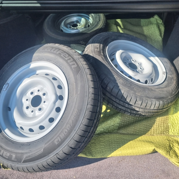

Šodien žigulis tika pie jaunajiem riteņiem
Diski 90eur komplekts
Riepas 220eur komplekts Sailun vietā izvēlējos Laufenn.
Riepas pirku TAVAS RIEPAS Ūlmaņa gatvē.Sadarbojos ar viņiem jau gadiem ,patīk pieeja klientiem,labas cenas,ātri.

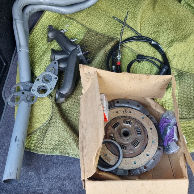

Šodien vel +300eur sajūgs ,kolektors trosītes bukses un izpūtēja priekšējā daļa.

Kārbu mainu no 4ātrumu uz 5 ātrumu un pie viena jaunu sajūgu ja jau maina un noņemts viss
